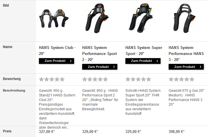

will für gelegentliche Teilnahme an Bergrennen ein FHR anschaffen.
Zur Wahl stehen Stand21, HANS Performance, und Schroth.
Stand21 und HANS Sport2 wiegen je 950g, das Schroth 810g und das HANS3 wiegt 675g
Gibt es sonst noch relevante Unterschiede, welches würdet Ihr empfehlen und warum?

Das Simpson Hybrid erscheint mir vom Handling nicht so praktisch, auch wenn es beim Seitencrash wohl als einziges System was bringt hab ich jetzt trotzdem das HANS 3 bestellt und werde mal sehen, wie ich damit zurecht komme.
