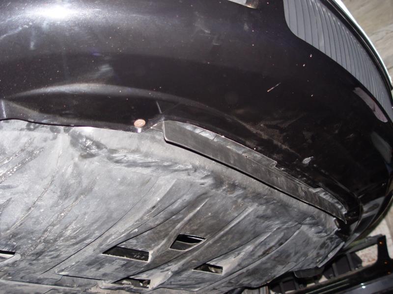

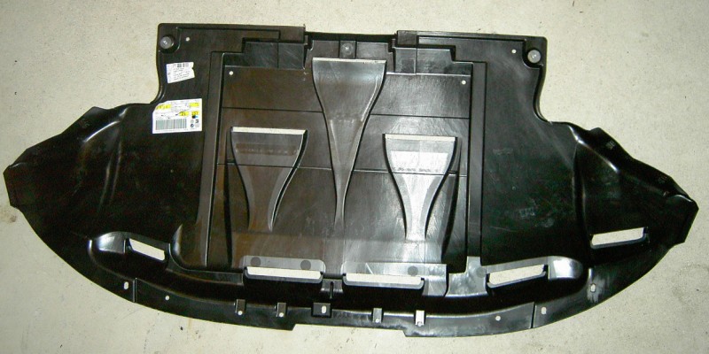

Ich hab mir vom Passat w8 einfach mal den Unterfahrschutz rausgesucht und werde das ganze probieren.
