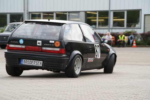

hallo
warum paßt 13" nicht,bei uns paßt es.
michelin 20-54-13 oder 16-53-13
gruß hhb
husum 111.JPG (61.95 KiB) 5200 mal betrachtet

Ich bringe keine 13Zöller über die Bremse, deshalb fällt das weg...
Mit einer extremen ET wie auf dem Bild würde das wohl gehen :-D
Was haben eure Felgen für eine Dimension, und fährt ihr die originale MK2 Bremse oder die kleine vom AA??
