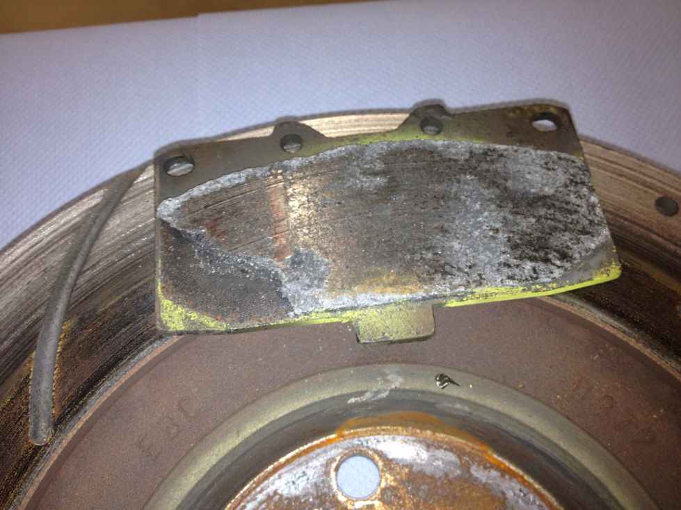

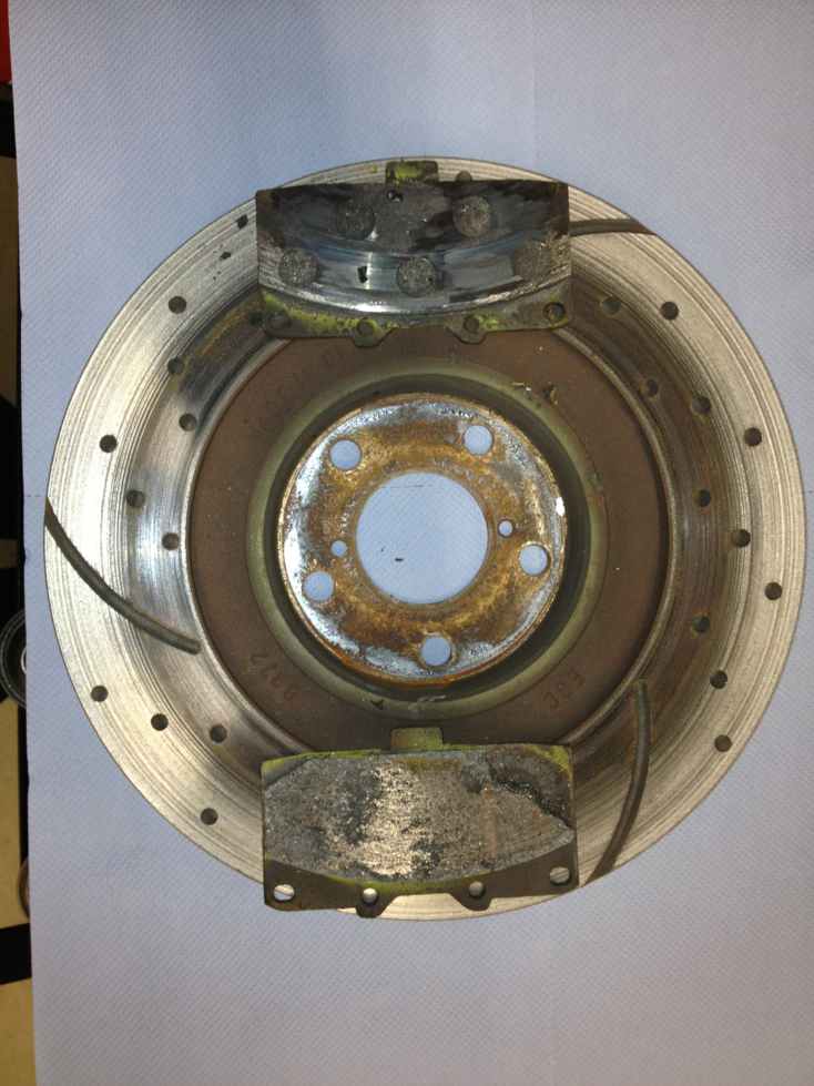

Am 17.11. habe ich dann sofort die Bremsanlage zerlegt.
Dabei stellte sich heraus, dass an 3 Bremsklötzen der Belag restlos weggeflogen war. Am 4. Klotz war noch ca. 3-4 mm Belagstärke vorhanden, es war aber auch hier schon ein beträchtliches Stück herausgebrochen.
Damit lässt sich auch erklären, dass plötzlich das Bremspedal nachgab und auf der Vorderachse keine Bremswirkung mehr vorhanden war. Die überbremsende Hinterachse führte dann zu dem Dreher.
Es folgte ein Gespräch mit EBC. Der Techniker erklärte mir, dass ich wohl die Bremsklötze falsch eingefahren habe und die aus diesem Grund die hohe thermische Belastung nicht verkrafteten. Es gäbe die Vorschrift, neue Klötze 500 bis 700 km :!: einzufahren. Ich halte das für ein Hintertürchen, um Reklamationen abwehren zu können. In der Produktbeschreibung steht etwas ganz anderes, da spricht man von "schnellem Einfahren" was immer das heißen soll.
Die bisherige Erfahrung mit EBC (egal welche Farbe) war, dass die Teile dazu neigen, sich zu zerlegen, wenn sie zu 50% abgefahren sind.
Ich kann nur jedem raten, der diese Teile fährt, auf der Rundstrecke sehr genau den Verschleiß zu beobachten, auf gar keinen Fall weiterzufahren, wenn sie so weit sind und immer Reserveklötze mitzunehmen.
Eine solche Nummer in der Fuchsröhre hätte eine intensive Kaltverformung zur Folge gehabt, wenn nicht sogar noch mehr.

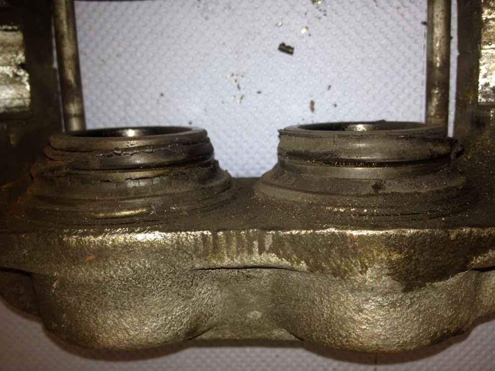

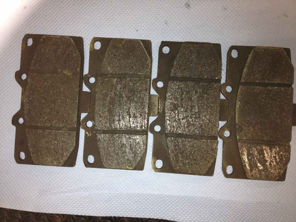

Hier mal Fotos der Bremse.
Die Manschetten der Sättel müssen auch neu, sind einfach weggebrannt.
Da kann man erkenne, welche Temperaturen da vorhanden waren.
Am Ibiza hatte ich mal in Hockenheim 650 Grad gemessen, da sind die Nabendeckel der OZ weggeschmolzen.
Diese wurden wohl noch etwas wärmer.
