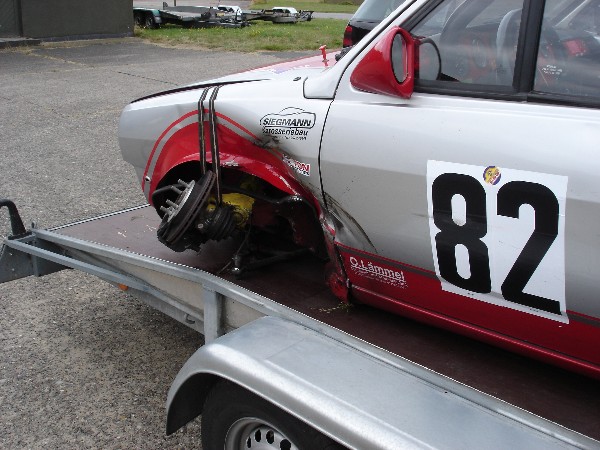

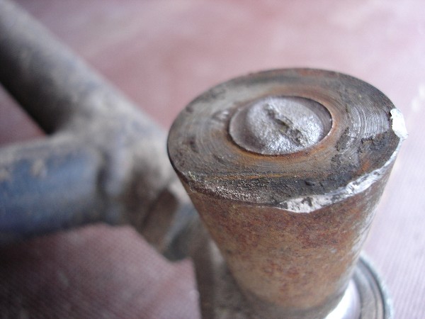

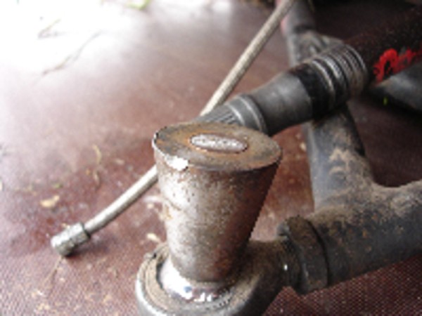

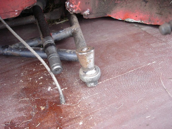

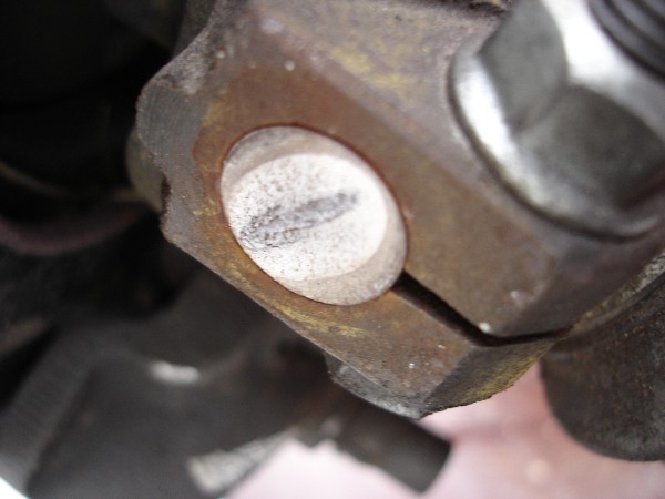

Doch ! Hat schon einer !triumphcar hat geschrieben:keine antworten! hat niemand solche dinger verbaut?
mfg.
Der Polo, bei dem dies Ding gebrochen ist, hätte fast einen Streckenposten torpetiert !!!
Also Finger weg von solchen Sicherheitsteilen, wenn man sich in der Konstruktion nicht genau auskennt.

Hier noch mal die Bilder zum Thema :
- Polo5.jpg (115.35 KiB) 8724 mal betrachtet
- Polo4.jpg (89.26 KiB) 8724 mal betrachtet
- Polo3.jpg (52.94 KiB) 8724 mal betrachtet
- Polo2.jpg (46.68 KiB) 8724 mal betrachtet
- Polo1.jpg (49.82 KiB) 8724 mal betrachtet
