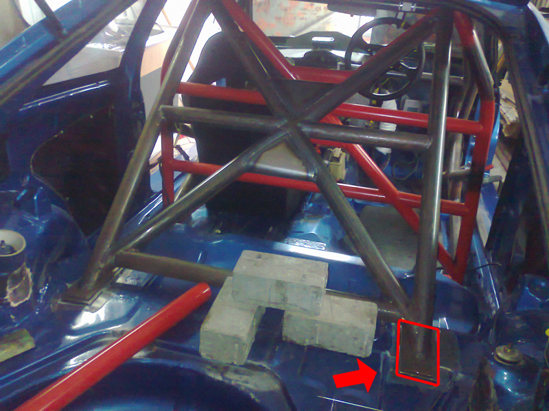

Hallo Freunde ich bin am verzweifeln.
Wir haben uns in monatelanger Arbeit einen neuen Käfig gebaut mit allem was man Braucht, und allem was laut Reglement an zusätzlichen Streben erlaubt ist. 50m Rohr ;)

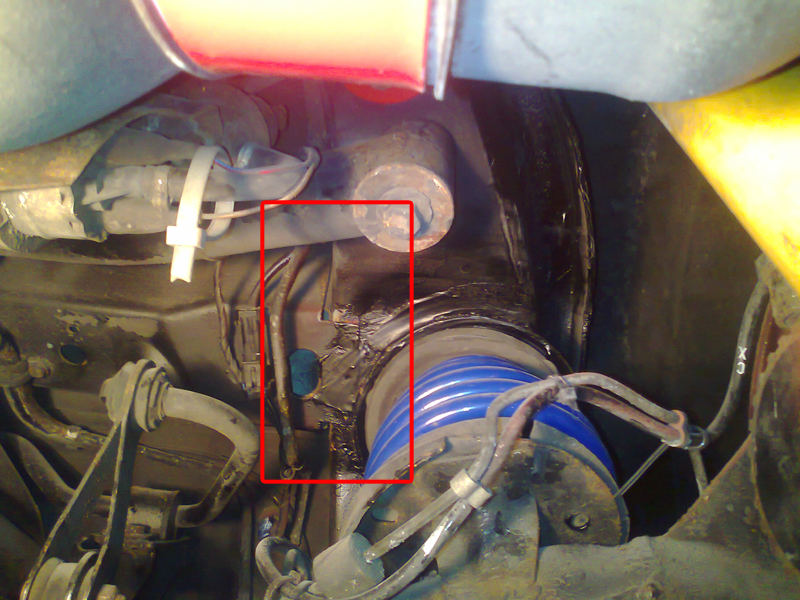

So. Alles ist fertig und ich komme an die hintere Befestigung (C-Säule). da der Käfig etwas mehr Platz zur Karosserie hat war eine Anbindung der Füße auf den Radkästen leider nicht möglich. Die Verstärkungsplatten müssen somit auf dem flachen Blech neben den Radkästen im Innenraum stehen. alles soweit gut. Doch als ich am Unterboden guckte bot sich mir das blanke Entsetzen.
Jetzt mögen einige denken: Mensch, da hätte man vorher dran denken müssen. JA HÄTTE MAN AUCH. Man hätte beim komplettaufbau hinterher an vieles vorher denken müssen. jetzt ist es nunmal so.
Am Unterboden läuft jenau an dieser Stelle der Holmen lang. Und um das ganze noch schlimmer zu machen, in etwa dieser Position sitzt die Federuafnahme. Eine Verstärkungsplatte dort zu Kontern ist praktisch nicht möglich. Ich weiß nicht ob es zulässig wäre eine auf dem Holmen anzubringen und mit riesenlangen Gewindestäben zu hantieren...jedoch fällt das wohl auch aus (zu ca 80%).
Also überlege ich weiter. Gibt es laut GruppeH bestimmungen die möglichkeit Käfigfuß mit Verstärkungsplatte und Verstärkungsplatte mit Fahrzeug zu verschweißen? ich meine auf Seite 53 brrrrrauner Teil steht soetwas links unten unter der Zeichnung seht ihr das genauso? Würde mir das Leben schon etwas retten. Es gab aber noch irgendwie eine Clausel mit nur einer Schraube..?
Also bitte...egal welche und egal wer...ich brauche Lösungen sonst verzweifle ich entgültig!
DANKE Freunde!!

Ich habe mal Bilder gemacht, sind praktisch selbsterklärend. Was sagt ihr?
Bitte keine Witze über die Steine ;)
Bild1 (oben)
Bild1 (oben)
Bild2 (unten)
Bild2 (unten)

meiner Meinung nach von Oben eine verstärkungsplatte einschweisen, und den Käfig dann darauf.
Ne Schraube kriegst du von unten wahrscheinlich auch durch, sonst halt in die verstärkungsplatte Stehbolzen anpassen.
Allerdings am Ende sagt dir der DMSB ob dein Eigenbau ok ist, von daher ev. zuerst den Herr Fürst mal anmailen mit den Bildern.
Gruss
Wegen den Stei........ups :-)

Zur Sache: Wenn du die Füsse auf dem Blech festschweißt müsste doch alles okay sein. Verstärkungsplatten sind doch nur an den Hauptbügeln notwendig, oder hat sich das geändert ?

ja...jetzt wo du es sagst...ist mir noch nie aufgefallen dass das nicht vorschrift ist :)
naja jetzt ist sie da, ist eh sicherer :)
Zum Lenkrad...das hängt dort nur auf dem Harken lol
zur Sache: Ich habe heute Herrn Fürst schon eine Mail mit Bildern geschickt dauert ja manchmal ein paar Tage aus Erfahrung. Bin auch nochmal auf den Abstand zur Karosserie eingegangen, mal sehen was kommt. Er ist auch der einzigste dem ich schreibe der Zimmermann und der andere sind unfreundlich. Von der Sekretärin wenn man da anruft mal ganz zu schweigen ;)
Ich halte Euch auf dem Laufenden

Der Hauptbügel hat aber auch gut Abstand zur Karosserie...

okay er hat geantwortet, und er verlangt weitere Fotos wegen dem Abstand, die Füße sind wohl kein Problem...

Herr Fürst meinte am Telefon vorhin das mit dem Abstand.."Da hätten Sie besser machen können aber der Rest sieht schonmal alles ganz gut aus" hat dann letztlich gesagt ist okay alles :)
Re: Echtes Käfigproblem ! Bin am verzweifeln
das hilft Dir nur recht wenig, wenn Herr Fürst Dir das am Tel. gesagt hat, und bei der nächsten Veranstaltung Dir ein TK das Auto ( den Käfig ) nicht abnimmt :!: Das sind keine Sticheleien - das sind Erfahrungen.
