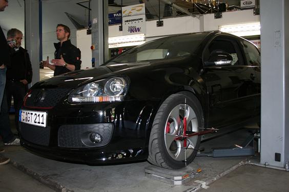

Vorher war ich bei http://www.raeder-motorsport.de und wir haben die Radlasten eingestellt und das Setup
überprüft. Ergebnis: Standhöhe marginal korrigiert, Dämpfereinstellung passt.

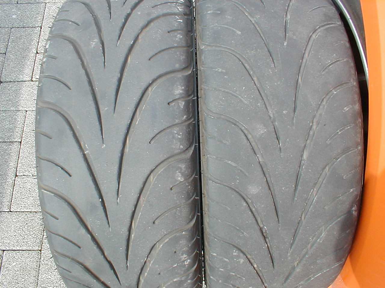

Nach insgesamt 11 Starts bei Clubslalom-Veranstaltungen, 3 Stunden Training und rund 2000 km auf der normalen Straße ist bei den Vorderreifen (rechts auf den Foto) die Hälfte runter.
Auf der Hinterachse ist kein besonderer Verschleiß zu erkennen, die Profiltiefe liegt bei 95 %.
Hochgerechnet verträgt der Federal damit etwa das Vierfache, also 40 bis 50 Wettbewerbe.
Nicht schlecht.
Mein Straßenreifen Pirelli P7 in 215/40R17 hat ca. 2000 km auf der Straße gelaufen und dazu 2 Trainingsstunden unter denselben Bedingungen wie der Federal absolviert.
Dabei haben die Vorderräder bereits etwa 30% des Profils eingebüßt.
Im Vergleich zu Straßenreifen schneidet der Federal sehr gut ab, der zunächst erwartete Verlust an Lebensdauer im Vergleich mit „normalen“ Straßenreifen scheint wohl nicht oder nur in sehr geringem Maße vorhanden zu sein.
