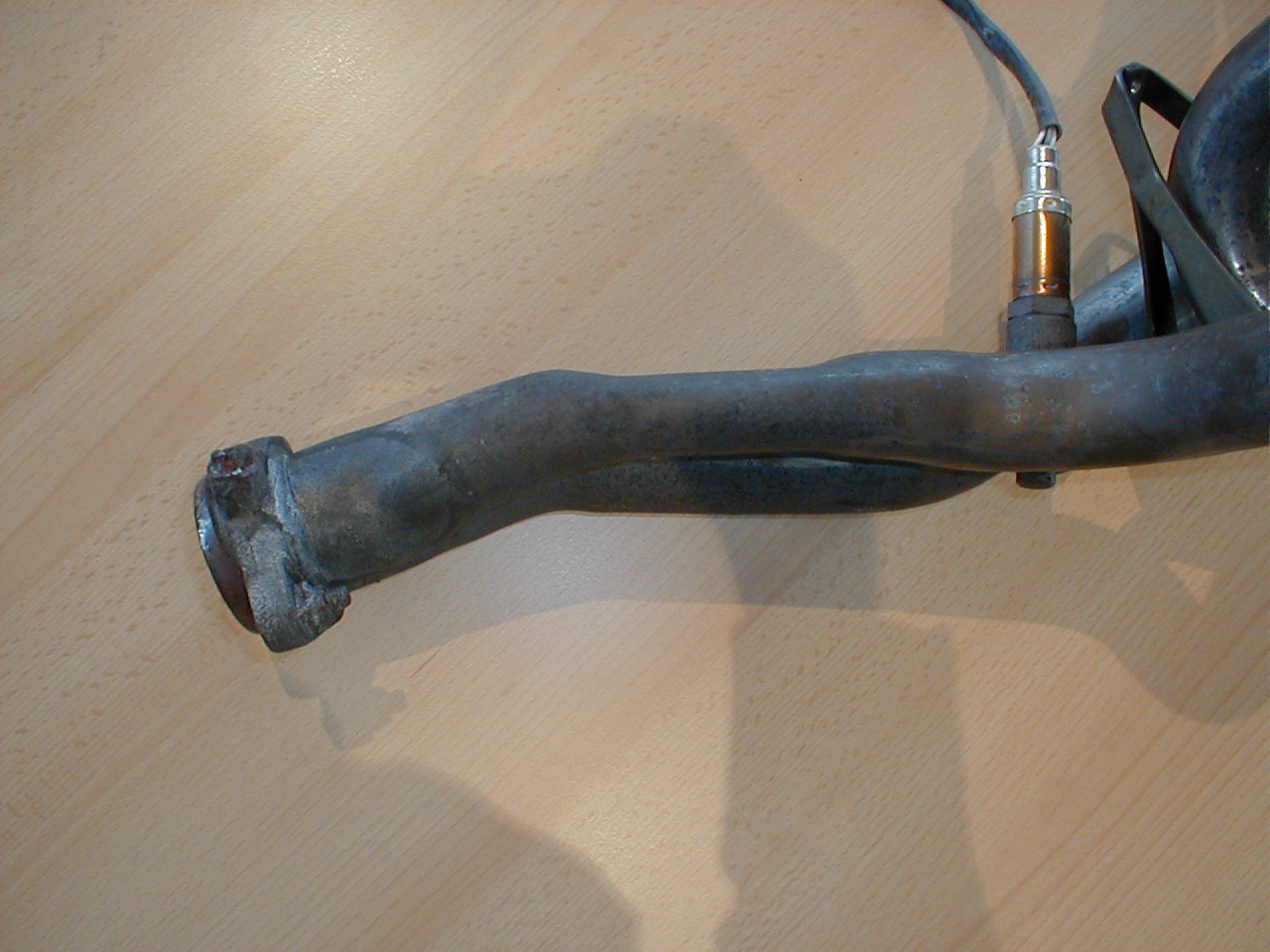

Seit einiger Zeit dringen vom Auspuffkrümmer an meinem SLK ungewohnte Laute an das Fahrerohr.
Und weil es wetterbedingt endlich einmal etwas ruhiger ist, wollte ich die Geräusche endlich abstellen.
Schnell den Krümmer abgebaut, die fehlerhafte Stelle wurde sichtbar: eine schlampige Schweißnaht am Krümmerflansch.
Als ich mir das Rohrgebilde etwas näher ansah, bin ich fast vom Stuhl gefallen.
Ich wäre am liebsten nach Stuttgart gefahren und hätte es dem Verantwortlichen in der Konstruktionsabteilung um die Ohren geschlagen.
Das Ding sieht aus, als hätte es irgendein Pfuscher in der hinteren Mongolei entworfen und gebaut :x
Da wird mal eben das dünne 40 mm-Röhrchen auf den halben Querschnitt zusammengequetscht, weil es sonst anderen Bauteilen im Motorraum im Weg wäre.
An der Zusammenführung der Hosenrohre sind beide ebenfalls derart zusammengedrückt, dass man grade mal zwei Finger hineinbekommt.
Und da sollen dann die Abgase eines 2.3 -Liter Kompressormotors durch?
Der Serienkrümmer eines Kia Picanto mit 1000 ccm und 60 PS ist strömungsgünstiger und hat mehr Querschnitt.
Jetzt wundert mich auch nicht mehr, dass von den nominellen 193 PS nix zu spüren ist :evil:

Wenn das Rohr wirklich nur zusammengequetscht ist ändert sich der Querschnitt nicht so drastisch, 40er Rohr 10mm gequetscht entspricht einer Querschnittsverkleinerung von lediglich ca. 8%.
Was viel schlimmer ist, dass die Rohrkrümmer von 230K Modellen wirklich nicht von bester Qualität sind. Oftmals reißen sie auch oben gleich am Auslass wo die Rohre mit dem Flansch verschweißt sind!
Und zur Leistung... Naja, so schlecht find ich die nicht, man darf halt nicht erwarten dass sie extrem drehfreudig sind, aber ansonsten... Ich glaube das Problem ist eher das Gewicht der Autos, so ein "kleiner" SLK ist halt mit dem tollen Klappdach und sonstigen Rafinessen auch kein wirkliches Leichtgewicht.

Das dumme ist, dass das Röhrchen wie man sieht, etwas mehr als nur 10 mm zusammengequetscht ist.
Danach wird es wieder breit und anschließend richtig eng. Aber nur an dem einen Rohr.
Am zweiten wird es nur einmal eng.
Und was an einer einer solchen Stelle mit dem Abgasstrom passiert, ist bildlich gesehen ungefähr dasselbe wie eine Autobahnbaustelle, an der 3 Spuren in 2
zusammengeführt werden.
Ich hole gleich erst einmal die WIG-Maschine aus der Ecke und verpasse dem Teil ein paar anständige Nähte.

So, Krümmer ist geschweißt, sicherheitshalber die restlichen Nähte auch.
Morgen wird der Flansch geplant, anschließend kommt er wieder dran und ist dann hoffentlich still :)

Das mit den zusammengequetschten Rohren ist aber generell nichts Ungewöhnliches. Das sieht man schon des Öfteren mal.
Heutzutage nicht mehr gequetscht sondern IHU (Innen-Hochdruckumgeformt). Fasst alle Cabrio und viele Coupe haben Diagonalstreben und da sind dann die AGA's im Weg.
Viel übler finde ich noch die "Konstruktion" an 4-Matic-Vorderachsen. Da muss ja jetzt ne Antriebswelle hin, ups da ist die Feder im Weg! Naja ziehen wir die Feder etwas auseinander und stecken die Antriebswelle durch. Die einen nennen es Ingenieursmässige Kreativität, die anderen Pfusch!

Wenn ich den Krümmer eher gesehen hätte, dann hätte ich wohl einen selbst gebaut und wäre mal vorher/nachher auf die Rolle gefahren.
Platz ist ja genug an der Stelle, deshalb verstehen ich nicht, warum man da so einen Müll einbaut.
