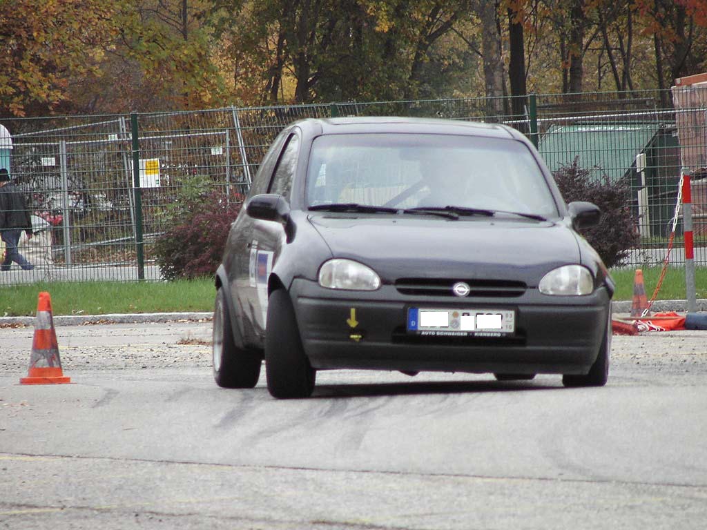

@ Hans: Ich hatte hinten 100er federn drinn. Der corsa hat ja hinten eh kein gewicht! Ich fuhr 180er Kuhmo slicks auf 7x13er Felgen. War ne nette Kombi. Davor hatte ich Michelin s210. die haben auf meinem auto nicht funktioniert!
Ich bin in Bayern Clubsport-slaloms gefahren. Aber du hats schon recht. Wenns sehr schnell wird, wir der mit der Kombi hinten sehr unruhig. Aber im Clubsportbereich kommt man ja selten aus dem 3. raus! also wars nie ein problem. Und die ergebnisse haben gezeigt, das die Kombination nicht nur schön zu fahren war, sondern auch schnell war!
Aber man muss es hald mögen. Ein Clubkollege ist mal mim Corsa gefahren und hatte danach geflucht "das auto ist ja unfahrbar!!!" Jeder wie er es will!!!
Um mal wwieder zu nem Pumkt zu kommen.
Es hilft nix, wenn der Gonzo das untersteuern loswerden will, das er dann vorne härtere Federn verbaut! Dadurch wirds ja eher noch schlimmer (kann das nicht belegen, habe nur die erfahrung in diese richtung gemacht)!
Man kann glaub ich sehen, das der recht weich war!
corsa Bild fürs web 2.jpg (187.3 KiB) 5491 mal betrachtet
Aber daduch hatte ich immer grip an der Vorderachse!
Beiträge: 9836
Re: Federraten Corsa B
Hallo Martin,
Wenn Du auf der HA entsprechend hart gehst, kannst Du auf der VA natürlich auch härter fahren ohne den Corsa gleich zum Untersteuerer zu machen.
Natürlich müssen die Dämpferkennlinien auf diese Federraten abgestimmt werden.
Außerdem ist Deine Kombination VA 70 N/mm und HA 100 N/mm ja wesentlich harmloser, was das Übersteuern betrifft, als die von mir vorgeschlagenen Federn.
