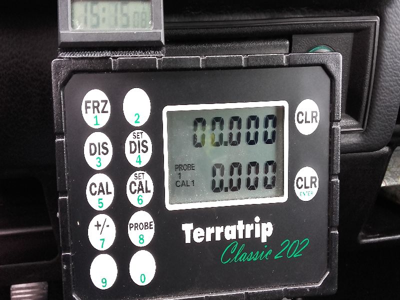

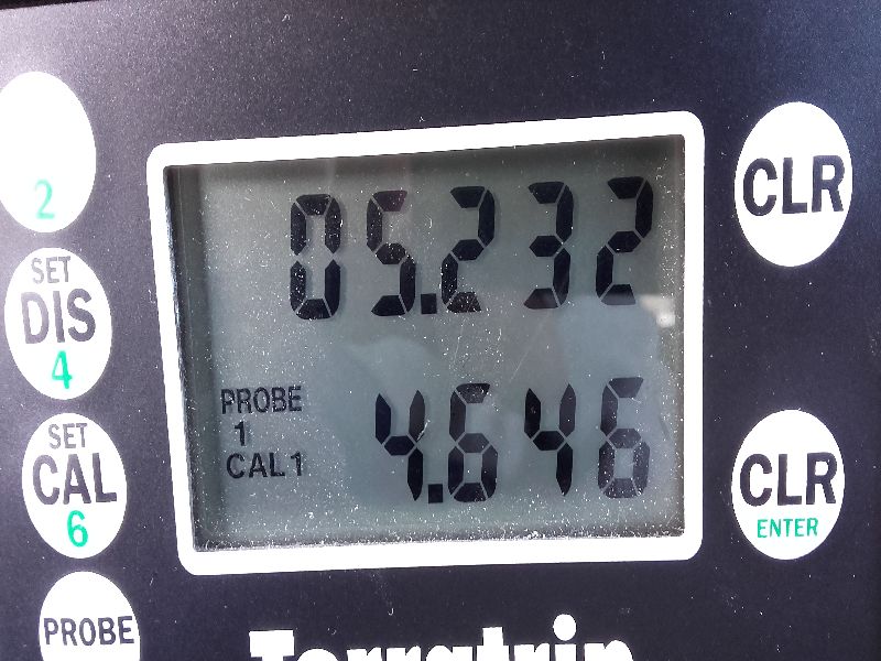

Habe da eine Sache, die mich etwas irritiert.
In meinem Golf I ist ein Wegstreckenmesser Terratrip Classic 202 verbaut. Das Gerät hat normalerweise eine Anzeige bis 999,99km, die untere -schnell rückstellbar - 99,99km. Lief bislang auch korrekt. Aber nun, so aus heiterem Himmel, ist das Komma eine Stelle nach links verrutscht. D.h. oben nur bis 99,999 km, unten bis 9,999km!
Die letzte Stelle rennt durch wie vom Teufel gejagt, jeder Meter wird angezeigt. Sollte so nicht sein. Die Kalibrierung passt jedoch genau, zeigt korrekte Werte an.
Hat von euch einer Erfahrung mit einem solchen Gerät? Vielleicht auch mal dies Problem gehabt? Von einem Werksreset ist in der Anleitung nichts zu finden.

Jedoch scheint diese Anleitung für meinen Zähler nicht zu gelten, denn die Taste DIS FLY ist nicht vorhanden. Auch die Auf-und Ab-Symbole sind wohl nur für neuere Geräte auf dem Display sichtbar.
Hier noch mal das Bild des gesamten Gerätes.
WB
WB
