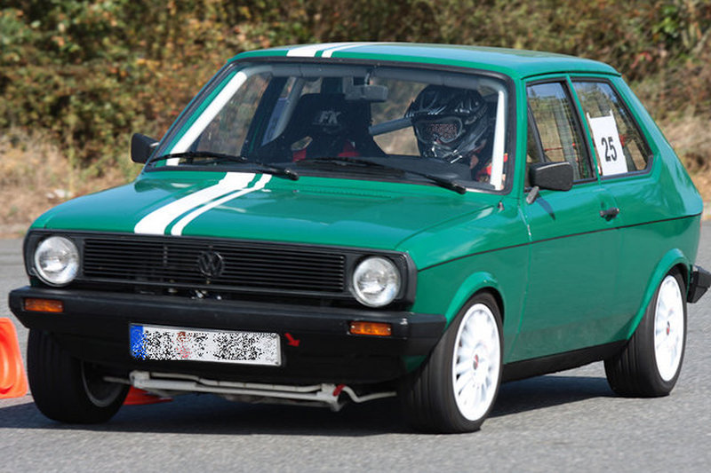

Hab grad was gefunden...
Hier sieht man ganz gut, wie die aktuellen 14" Räder im Radhaus stehen:
Sollte also nicht enger werden..
Gruß,
Tobias

Den Fotos zu entnehmen sind die Felgen auf dem Polo wohl O.Z. Supertourissmo in 6,5x14. Dann leg Dir einfach noch einen 2ten Satz 14" Felgen zu wenns unbedingt bei den 14" bleiben soll und gut.
