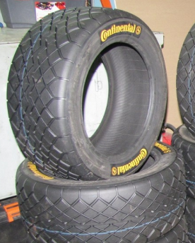

ich habe gerade gesehen, daß Continental Rennreifen für die Formula Student in der Größe 205/510-13 baut.
Gerade als Regenreifen sehen die eigentlich ganz gut aus.
Daher frage ich mich, ob die evtl. auch auf leichten Fahrzeugen wie den Polo 86c im Slalom funktionieren würden?
Hat die schon mal einer ausprobiert?
Gruß Marko
Gruß Marko

Hallo Marko,
erkündige dich mal nach der Tragfähigkeit. So ein Unicar wiegt umme 200kg. Wenn die Reifen für diese Serie gebaut sind, brechen die Karkassen unter dir und deinem Polo zusammen.
Gruß Roawdy
Gruß Roawdy

und genau davon würde ich ausgehen.
Die passenden Sliks wurden zu meiner aktiven Zeit mit der Uni in Braunschweig entwickelt und voran gebracht. Wenn ich mich richtig erinnere war das etwas in Richtung Diplomarbeit oder so. Zumindest war es aber eine Entwicklung speziell für diese Fahrzeuge mit Gewichten zwischen 150kg (leichte Einzylinder) und 400kg (E-Autos)

Ja, ok.
Den Teil mit der Reifentraglast habe ich nicht bedacht.
Dann verwerfen wir mal den Gedanken als untauglich...

Hi,
versuch doch erstmal an so Reifen drann zu kommen.
Ich selber war auch mal in so nem FS Team und ich bzw wir haben es nicht geschafft diese zu bekommen, weil die nur eine bestimmte Menge und nur für bestimmte Sponsorteams gebaut haben.
Wir fuhren dann Dunlop-Reifen, allerdings wurden die Reifen dann nicht mit Dunlop makiert, haben sie aber direkt von Dunlop direkt gesponsort bekommen, Slicks und Intermediate.
Das Selbe ist mit Pirelli, die Sponsorn auch 1-2 Teams und da kommt so auch nicht drann.
Versuch doch mal die Hossier
