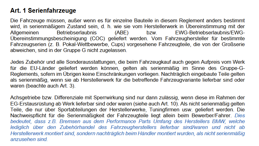

Im Reglement steht dazu
Gruppe G Art 1 "Jedes Zubehör und alle Sonderausstattungen, die beim Fahrzeugkauf auch gegen Aufpreis vom Werk für die EU-Länder geliefert werden können, gelten als serienmäßig im Sinne des Gruppe-G Reglements, sofern im Übrigen keine Einschränkungen vorliegen. Nachträglich eingebaute Teile gelten als serienmäßig, wenn sie ab Herstellerwerk für die betreffende Fahrzeugvariante lieferbar sind oder waren."

Im ersten Absatz Art. 1 steht klar und mit ein paar mehr Erklärungen, dass die Fahrzeuge. sofern nicht anders im Regement erlaubt, serienmäßig sein müssen, d.h. so wie sie ab Werk geliefert werden.
Darunter in Blau ein explizites Beispiel für Performance Parts von BMW. Das gilt natürlich für andere Hersteller ebenso. BMW ist also nicht benachteiligt, sondern alle. Und ich finde entgegen dem Titel am Reglement nichts falsch ausgelegt. Der neue blaue Teil vermeidet Auslegungsgeschichten doch eher, indem er klarstellt.
für die EU-Länder GELIEFERT werden können, gelten als serienmäßig im Sinne des Gruppe-G Reglements, sofern im Übrigen keine Einschränkungen vorliegen.
Erkennst du den Widerspruch?
Und nein. Der blaue Text stellt eine Behauptung auf, die sachlich falsch ist. Denn es gab die Bremse eben NICHT nur im Zubehörhandel erhältlich sondern konnte DIREKT bei der Neuwagenbestellung mit bestellt werden und wurde VOM WERK geliefert. Somit nach Absatz 2 eindeutig legal!

Aber egal welcher der drei Punkte jetzt zutrifft, es steht auch der nachfolgende Text im DMSB-Reglement:
Da diese Bremse in der Hersteller-Preisliste des Fahrzeuges vorhanden ist, ist sie (für mich) ab Herstellerwerk für die betreffende Fahrzeugvariante lieferbar
Der blaue Teil widerspricht somit dem Text in den Abschnitten weiter oben.

Ich verstehe den blauen Teil weiterhin als Erklärung zur Interpretation des darüberstehenden Art. 1
Der DMSB erklärt für mich damit , das Teile, die zwar ab Werk lieferbar aber nicht verbaut waren, nicht serienmäßig im Sinne der Gruppe G sind.
Wer jetzt jemanden kennt, der solche Teile verbaut hat, findet sicherlich einen Weg, das zu klären.
Wir reiben uns gerade an den Teilen, die nachträglich verbaut werden dürfen, weil lieferbar. Auch hier versteht der DMSB unter "lieferbar" anscheinend "im Werk verbaut lieferbar". Und wer ein Auto ohne Sperre hat, darf diese dann nachträglich verbauen, wenn sie im Werk verbaut lieferbar war - so verstehe ich das.
Wenn die Bremse, um die es hier geht, also in der Preisliste steht und Autos mit der verbauten Bremsanlage in nötiger Stückzahl das Werk verlassen haben, ist sie erlaubt.
