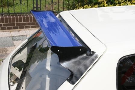

... hier in Berlin liegt auch Schnee ohne Ende - ich muß jetzt doch auch noch was zu diesem thread beitragen:
In 2009 habe ich auch einen Heckflügel montiert. Den Gurney Flip natürlich sofort nachgerüstet!
- Der größte Effekt ist wohl der gestiegene Spritverbrauch (vom Zugfahrzeug, da ich mein Rennauto rückwärts auf dem offenen Anhänger transportiere :lol: ).
- Hauptgrund für die Montage war eine bessere Balance (hinten fehlte einfach ein blauer Farbtupfer, passend zur Frontschürze und den Verbreiterungen an den Seiten :lol: )
- Da meine Hinterachse immer ziemlich leicht ist, kann der zusätzlich Anpreßdruck auch nicht schaden (ich glaube das Ding wiegt so 2 Kilo, die jetzt hinten auf die Achse drücken :lol: - sofern es keinen Auftrieb produziert :? )
Aber Spaß beiseite, es gibt einen ernsthaften Indikator dafür, daß es evtl. wirlich auch einen kleinen aerodynamischen Effekt hat: Die Heckscheibe ist bei dreckigen Strecken (Blütenstaub oder Regenwetter) deutlich schmutziger als vorher. Es gibt offenbar hinter/unter dem Flügel eine gewisse Unterdruckzone.
Christian
Heckflügel _komp.jpg (26.47 KiB) 9950 mal betrachtet
