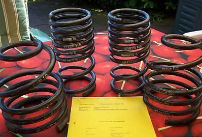

Wir haben jetzt H&R Rennsportfedern nach DMSB Gruppe G mit 80 kp/cm sehr günstig gekommen.
Die werden dann noch eingebaut und noch ein paar Kleinigkeiten.
Da wir NAVC fahren, werden wir nichts am Motor machen, da wir dann in die Gruppe 2 hochgestuft werden,
gegen die ganzen Polos haben wir wirklich keine Chance, da müssten wir zu viel Geld investieren, was wir nicht wollen.
schau doch mal hier: http://www.sme-motorsport.de.tc (das ist erstmal die Testversion von der HP)
Wir waren auch schon ein bisschen Erfolgreich
Mein Bruder kann das noch nicht so gut, der verliert bei den Kehren fast 2 Sekunden zu meiner Zeit. Aber das wir auch noch.
- Cinque HuR-Federn.jpg (26.87 KiB) 18713 mal betrachtet
