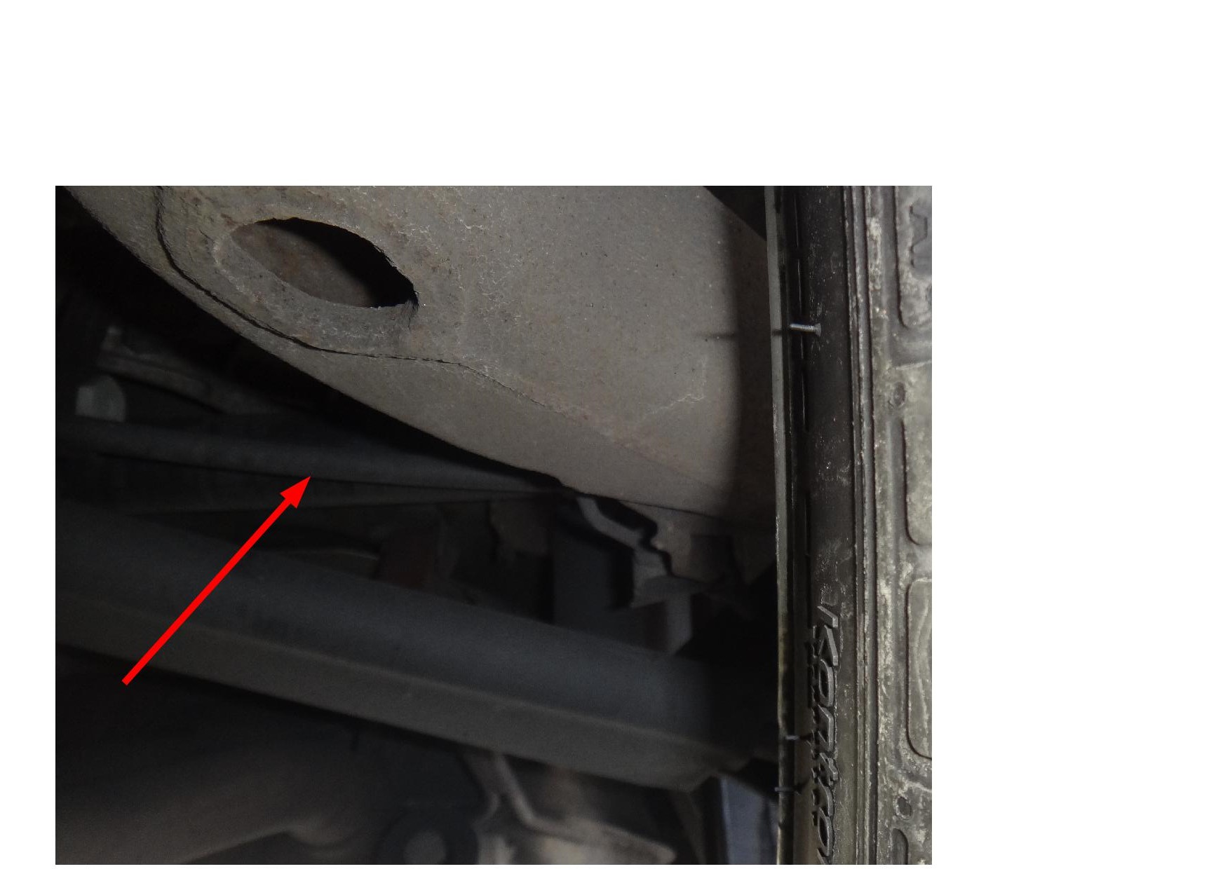

Mein Z ist recht tief daher nehme ich mir mal die Actioncam und mache ein Video.
Vielleicht täusche ich mich auch!

kann es sein das du Spur/ Sturz mit Spreizung verwechselst?
Wir (Kalle und ich ) können Dir nicht sonderlich folgen, wie du schon bemerkt hast?
Habe mir eben in Google eine Z4 Hinterachse angesehen, die einzige Exzenterschraube die ich auf die schnelle gefunden habe sitzt am Radträger und ist mit dem unteren Querlenker verbunden. Was wiederum bedeutet das hier nur Spur/ Sturz einstellbar wäre...

So jetzt endlich nach Video, Konvertierung, usw.
Mit dem Ergebniss man sieht nix.
Versuche es morgen noch mal...
Ich hatte das anders in Erinnerung, die Strebe war dicker...wie eine Spurstange halt.
Morgen werde ich es anders machen.
HA Strebe2.jpg (211.81 KiB) 8776 mal betrachtet
Hier die "Spurstange" von der anderen Seite.
Wenn ich den Wagen noch mal auf der Bühne habe werde ich da mal genau drauf achten.
Ich hatte das auch anders im Kopf, dass könnte fast auch ein Schlauch sein.
