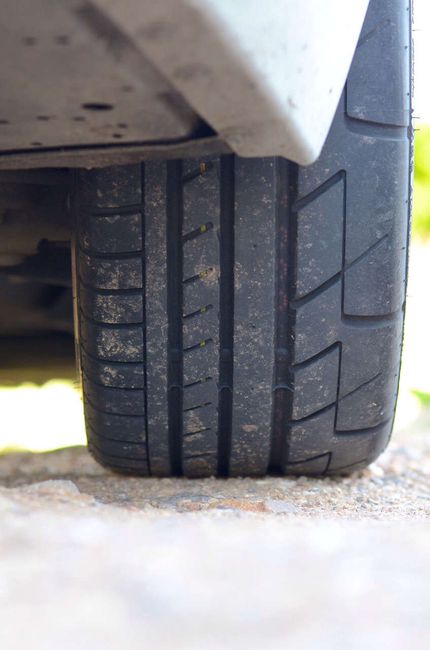

Bridgestone RE002 Adrenaline ist ein toller UHP. Sportlicher als die meisten anderen zB besser als PilotSport3, dabei haltbarer (nach 12.000km noch 3,5mm auf der Antriebsachse, der Michelin war da schon lange auf 1,6runter), aber einen neuen Favoriten habe ich auch
Den Potenza RE070. Der beste UHP den ich je hatte. Etwas auf Temperatur gebracht verbeißt der sich im Asphalt, das es eine wahre Freude ist. Bei Kälte und Nässe unauffällig, auch beim Geräusch. Da hatte ich ja mit Einschränkungen gerechnet, aber der Unterschied zum Allrounder scheint nicht dramatisch zu sein.

Ich muss mich nach 3 Jahren nun doch nochmal korrigieren. Den RE070 bin ich ja bis zum Schluss gefahren und hatte danach nochmal den RE002. Letztlich ist mir der RE070 doch zu weit weg vom Alltag. Bei Regen und dem fortgeschrittenen Verschleiß wird der Reifen immer hinterhältiger zu fahren. Der Nässegrip ist mittelmäßig und das Heck keilt für ungeübte relativ schnell aus. Der RE070 ist bei Regen nur gut, wenn man ihn auf Temperatur bringt. Abseits der Rennstrecke kaum möglich.
Vor dem RE070 hatte ich den RE002 auch schonmal, allerdings nur auf der Hinterachse. Deswegen konnte ich ihn vorher eigentlich gar nicht richtig beurteilen. Wenn man 4 davon hat erkennt man, dass das genau der Reifen ist, der meine Wunscheigenschaften hat. Unkompliziert im Regen, wenn auch nicht perfekt, hoher Trockengrip, brauchbar im Verschleiß. Der war mein eierlegende Wollmilchsau. Leider gibt es ihn nicht mehr und Bridgestone liefert den Nachfolger RE003 nicht nach Deutschland. Also bleibt mir nur der Weg zum Potenza S001, den ich vor Jahren schonmal hatte, der mir eigentlich zu weichgespült war. Dafür war er sehr haltbar und bei mittlerweile 60.000km/Jahr ist das dann doch ein Thema. Ein guter Sportreifen ist es ja trotzdem. Ich werde den jetzt bestellen und zeitnah berichten, wenn hier offen bleibt.
Ich wüsste einfach nicht, warum ich Pirelli P Zero, Michelin PilotSport4 oder ähnliches versuchen sollte. Mit dem PilotSport3 war ich schon etwas reingefallen und die Franzosen sind 20€ teurer. Conti Sportcontact ist überfordert, wenn man ihn quält und löst sich in Fetzen auf. Dunlop Sport maxx RT oder ähnliches gibt es ja auch noch günstig. So um die 75€ ist man dabei, auch beim S001.
Also wenn nicht noch irgendwoher das superduper Argument kommt, geht es japanisch weiter. "Gegenstimmen"?

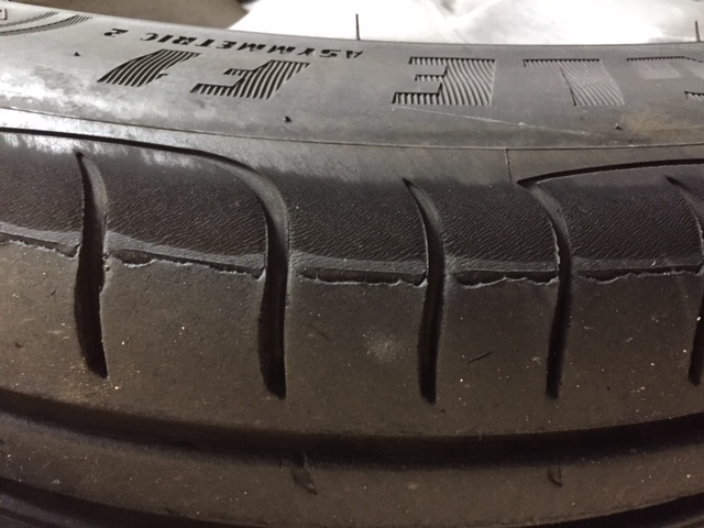

Es kam nun doch anders, weil ich über einen kompletten Radsatz Goodyear Eagle F1 Asymmetric 2 für 200€ gestolpert bin. Felge BMW Styling 158 mit 225/45R17 mit 91Y, DOT Anfang 2015 und 6mm Restprofil.
Auf der Reifeflanke steht Treadwear 300 und so fühlen sie sich auch an. Ein Bridgestone RE050A mit Treadwear 140 klebt stärker am Asphalt. Ich hoffe dass sie dafür tatsächlich länger halten. Für mich als Gedankenstütze: km-Stand 265.500km
Wenn die Reifen bis 280.000km halten, bin ich zufrieden. Die Reifenflanke ist tatsächlich auch gar nicht sooo megasteif. Da war der Eagle F1 mit V-Profil steifer. Die Haftung ist aber trotzdem gut, wenn auch nicht überragend. Nässe teste ich noch. Vielleicht muss ich den Reifen auch erst wieder anfahren. Er lag wohl 1...2Jahre in der Garage.
Mir ist immer nicht ganz klar, wie solche Reifen in Testberichten gewinnen, wo sie eigentlich doch nicht überragend, sondern nur gut sind. Aber immerhin ohne echte Schwächen.

Re: Bester UHP in 225/45R17 ?
Also ich mache immer wieder die gleiche Erfahrung. Ein Goodyear gehört nicht auf einen serienmäßigen BMW. Die Außenkante vorn links (Autobahn Auf-/Abfahrten) beginnt sich aufzulösen. Dass hat der alte Eagle F1 mit V-Profil auch schon gemacht, ebenso der Ultragrip7.
Also wird es wieder Bridgestone oder Michelin. Das harmoniert ohne dass ich den Sturz negativer (oder was auch immer) einstellen muss.
Ich will auch gar nicht wegen 200€ rumheulen. Die Erfahrung ist es mir das Wert. Der Asymmetric 2 ist ein guter Reifen, unauffällig bei Nässe und Trockenheit und wenn man gemütlich fährt, hat man auch keinen Nachteil. Das leichte Untersteuern wird sich mit zunehmendem Verschleiß noch verschlimmern und ich mag es einfach nicht. Ein ganz leichtes Übersteuern ist mir im Grenzbereich lieber. Geschmacksache.
