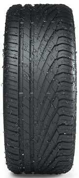

Tja Dieter, da kamst du mir ein paar Minuten zuvor...
Der Uniroyal RainSport 3 spiegelt genau dieses Profilbild auf einem Strassenreifen wieder. Da gibt es keine linken und rechten Reifen. Diese sind auch nicht laufrichtungsgebunden sondern haben nur eine Aussen- und eine Innenseite. Kann ja mal in der Firma nachfragen (wenn ich wieder aus dem Urlaub zurueck bin), warum das so ist (Uniroyal ist ja ein Continental Produkt).
Uniroyal RainSport 3, Aussenseite rechts auf dem Bild...

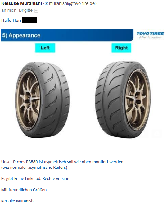

Die Antwort von Toyo befindet sich im Anhang als Screenshot.
MfG Alex

Mein --- persönliches --- Resumee ist etwas unentschlossen.
Kostet mehr, könnte etwas mehr Grip haben. Bei den fehlenden linken und rechten geht die Sparpolitik etwas weit, scheint in der Praxis aber nichts aus zu machen. Werde je nach Verfügbarkeit und Preis entscheiden.
