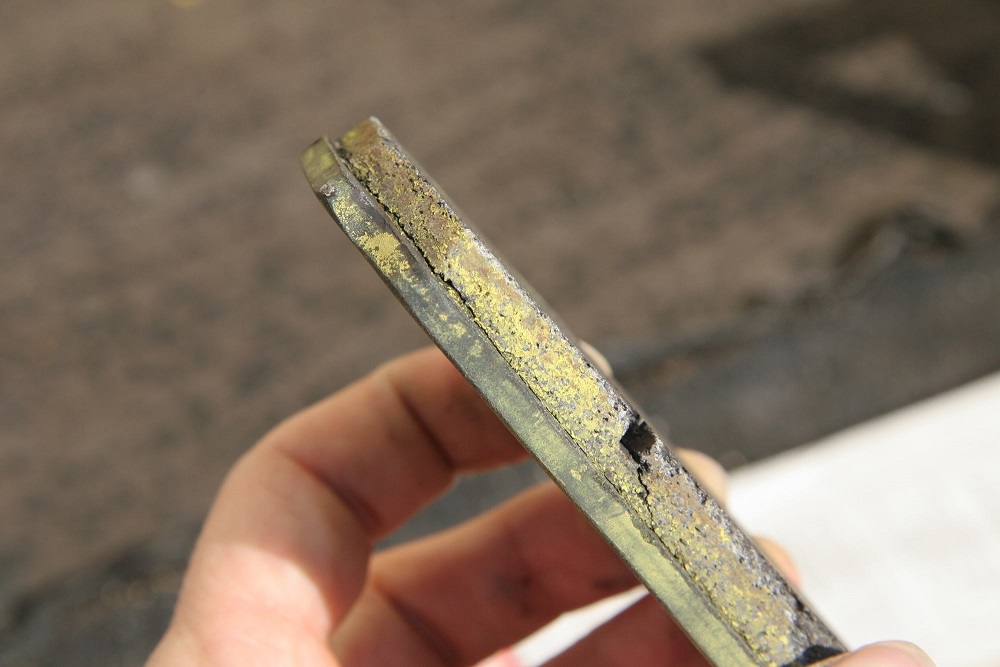

Verfasst: Do Nov 21, 2013 14:54
von the bruce
Es ist richtig, dass der EBC YellowStuff in einigen Anwendungen einen ECE-Stempel hat und
das ist natürlich ein Argument, schon weil die Auswahl an "sporttauglichen" (wie auch immer
man das definiert) und gleichzeitig zugelassenen Belägen begrenzt ist.
Für mich persönlich ist nach meinen eigenen Erfahrungen und denen von Dutzenden anderen
Leuten das Thema EBC trotzdem durch. Ich kann gerne Bilder von zerbröselten EBC einstellen.
Das Problem waren in meinem Fall Unterrostungen des Belagmaterials. Und das kam öfter vor,
wie mir ein renommierter Anbieter von Bremsenteilen versichert hat.
Kalle und Hans bestätigen das ja auch, und im Netz findet man erschreckend viele ähnliche
Erfahrungen. Nur mit "zu dämlich zum Einfahren" kann man das ganz bestimmt nicht abtun.

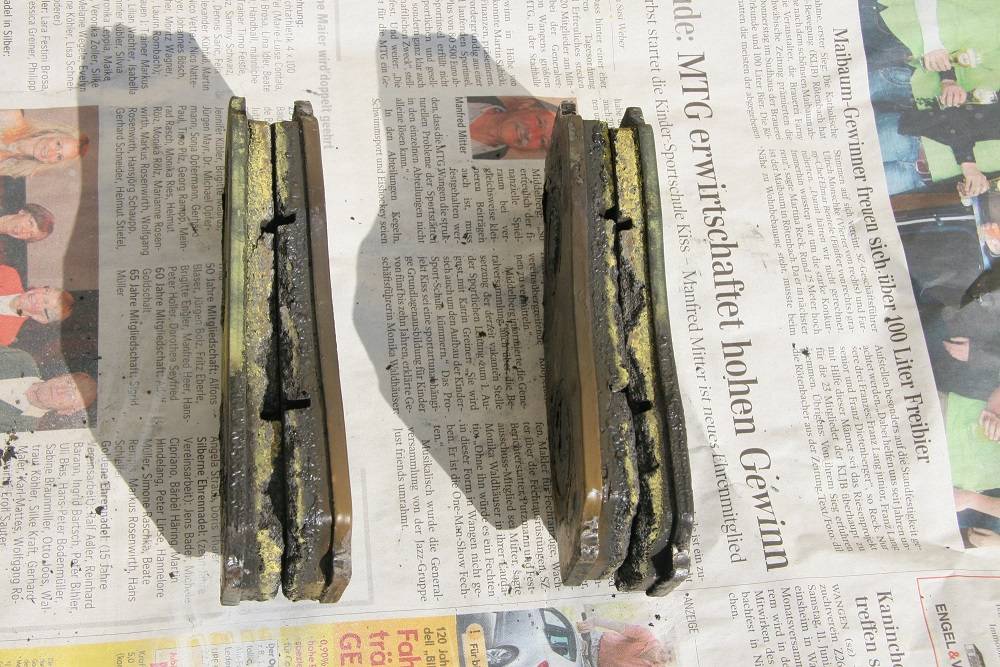

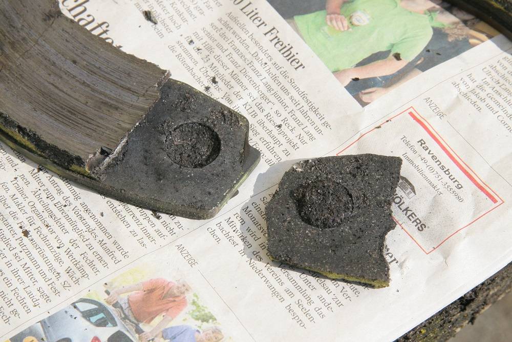

von bbq
Mit EBC habe ich auch schon tolle Erfahrungen gemacht. EBC UK hat mir auf Nachfrage für mein Fahrzeug die Yellowstuff empfohlen (Clio Cup, ca 1000kg 200ps). Auf der grossen Strecke hat der Belag nach ca 4-5 Runden angefangen zu Faden, Verzögerung war dann noch ca bei 0.6g. Belüftung ist da, 4-Kolben Festsattel vorne auch, daran lags nicht. Ordentlich eingefahren war er vorher auch.
Nach ca 3*40min sah das ganze dann so aus:
Kommentar von EBC: Ich hätte mal hinten auch EBC fahren sollen, dann wär das nicht passiert (hinten war ein Pagid RS4-2 drin).
Fazit: Für Slalom kann man drüber nachdenken, Rundstrecke nie wieder!
Jetzt fahre ich rundrum CL-Beläge (RC6 vorne, RC5+ hinten), ein Unterschied wie Tag und Nacht.
Im übrigen auch zu dem Pagid RS29 der vorher drin war, hält länger und ist um Welten besser zu dosieren.
Re: EBC-Bremsklötze
Verfasst: Mi Dez 04, 2013 17:03
von Erich
3 Stunden 40 Minuten?
Da hat er aber sehr lange gehalten.
Damit hätte ich dann das Problem nicht gehabt und Sonntag die Nordschleife problemlos mitnehmen können.
Bei mir kam der Ausfall nach knapp über einer Stunde. Die 300 km Anfahrt kann man ja nicht zum Verschleiß hinzurechnen.
Aber so wie die Klötze aussehen, haben sie das Ender der Lebensdauer erreicht.
Nach meinen Erfahrungen müssen sie immer weg, wenn 50% runter sind.
Die blauen sollen angeblich standfest für die Rundstrecke und mit ein paar Bremsungen eingefahren sein.
Dafür brauchen sie Temperatur, bis sie greifen, also nix für Slalom.
