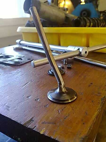

so, nun habe ich den Kopf doch runtergenommen
So kanns gehen.....
So kanns gehen.....

JochenRheinwalt
- Beiträge: 1335
- Wohnort: 67435 Neustadt
Re: Kurbelwellen-Hersteller ausser orginal?
Hey, Tom
Das hast du jetzt davon... VW Nockenprofil bei nem BMW
naja, wenns sonst nix ist, isser ja schnell wieder fit.
Jo
Jo
nix mehr Polo!
nix mehr Astra!
nix mehr Astra!
- balduin
- Beiträge: 1113
- Wohnort: Schleinikon / CH
Hi Jochen
nene, das ist noch mit dem 272° Profil für den BMW passiert
Ich vermute ein Folgeschaden vom vorletzten rennen, als mein Gas auf Vollgas steckengebliben ist, und ich auskuppeln musste
um das Auto zu retten. Da ist der Begrenzer wohl etwas später als sonst gekommen, da keine Last auf dem Motor war.
Gruss
Gruss
