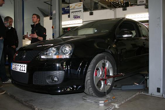

Vorher war ich bei http://www.raeder-motorsport.de und wir haben die Radlasten eingestellt und das Setup
überprüft. Ergebnis: Standhöhe marginal korrigiert, Dämpfereinstellung passt.
