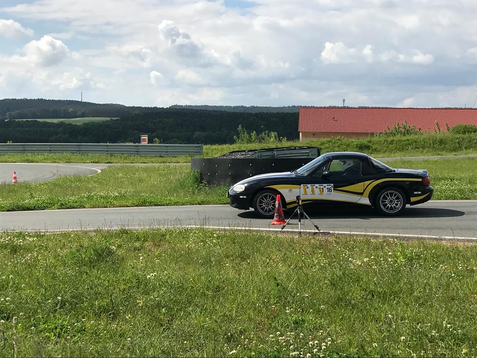

Wir haben das Auto für unsere Jugend gebaut aber zum Ausprobieren war ich auch schon unterwegs damit. Viel Platz ist natürlich nicht :-D
Wegen des Platzes fahren wir mit Hardtop. Das Hardtop hat innen kein Gestänge an das man anstoßen kann sondern eben nur die glatte, leicht gepolsterte Kunststoffschale. Natürlich berühre ich beim Einsteigen und Angurten mit dem Helm oben diese. Beim fahren fällts aber nicht auf.

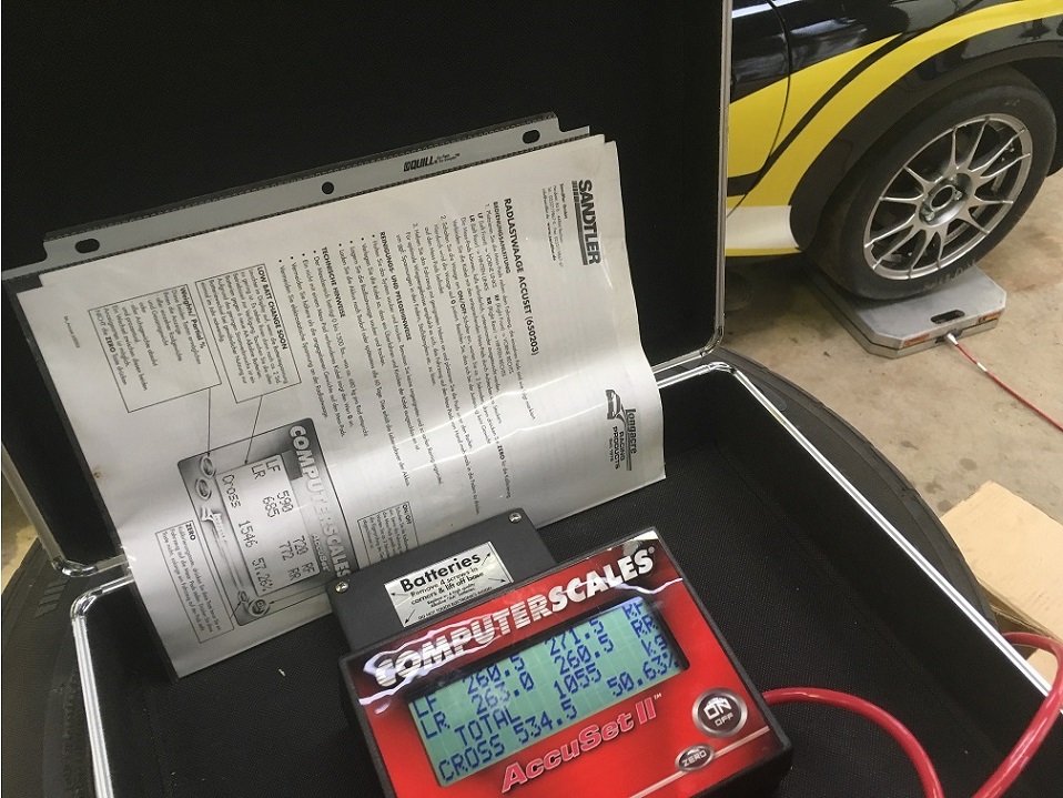

Wir haben den NB mit 1,6Litern und 81KW. Das Auto hat rennfertig mit Käfig/Sitzen/Hardtop 1055kg, d.h. 13,02kg/kw. Gewogen und Eingetragen.
Montiert ist wie gesagt ein Heigo Überrollbügel mit Diagonal- und Gurtstrebe, Sparco Sitze (leider passt nicht viel anderes) und 3-Zoll-Gurte.
Dieses Jahr fahren wir für den Anfang Clubsport und DMSB im nordbayerischen Raum.
http://pfaffis-auswertung.de/ergebnis20 ... ste_G4.PDF
http://pfaffis-auswertung.de/ergebnis20 ... uppe_G.PDF
Das man brauchbare NB nicht mehr findet, kann ich nicht bestätigen. Wir haben das Auto letzten Herbst gekauft. Marktpreis zu dem Zeitpunkt lag bei rund 3000Euro und es gab zwei/drei potentielle Autos in der Region. Komplett rennfertig musst Du mit ca. 8000Euro rechnen.
Henrik und Reinhard Stoldt fahren einen ähnlich aufgebauten NB und während unsere Jugend noch neidisch auf Henriks Zeiten schielt möchte ich mich wahrscheinlich nächstes Jahr mal mit Reinhards Zeiten messen :-D (schöne Grüße in den Norden :wink: )

Noch ein Nachsatz zum MX-5. In unserem Auto fährt hin und wieder unser CK Falk mit, der ist 1,98 . Wir fahren allerdings mit Klappdach und sitzen alle mit dem Kopf zwischen zwei Streben, so dass man bei Bodenwellen weich anstösst. Man merkt davon praktisch nichts.
Die schnellsten MX-5 im Norden fahren mit KW Competition Fahrwerk.
