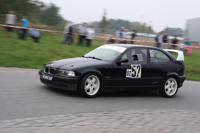

Re: AufbauE36 Compact Tracktool Beratung
barmstedt, rolf.JPG (39.57 KiB) 20791 mal betrachtet
Haste schon mal gefahren jetzt....
Berichte mal...........

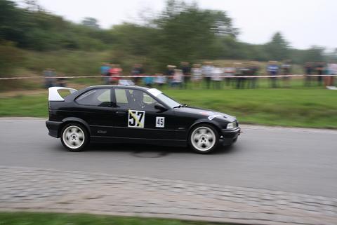

Bei fragen ruf an
barmstedt jörg.JPG (51.79 KiB) 20730 mal betrachtet
