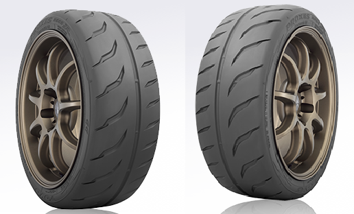

opelspeedster hat geschrieben:Wenn du beide montieren willst (und die Längsrille innen sein soll) ergibt sich folgendes Bild:
| / | | ----Fahrzeugmitte ---- | | / |
sorry wenn ich nerve aber ich verstehe es immernoch nicht. Im Anhang habe ich 2 Bilder von der Toyo-Seite mal nebeneinander gestellt die links und rechts zeigen. Auf einer Seite gehen die diagonalen Rillen dort "schräg nach oben" während sie auf der anderen Seite "schräg nach unten" gehen (von außen nach innen betrachtet. Das ist für mich ein klares Zeichen dafür, dass der Reifen nicht laufrichtungsgebunden ("Rotation" mit Pfeil) ist, sondern assymetrisch mit einer Markierung "Outside" (so es denn nur eine Variante gibt und nicht links/rechts). Die Querrillen treffen ja auf der einen Seite zuerst mit dem inneren Ende auf die Fahrbahn, auf der anderen Seite zuerst mit dem äußeren.
MfG Alex
opelspeedster
Beiträge: 195
Re: neuer Toyo R888R
Beitrag von opelspeedster »
Genau so sind sie bei mir aufgezogen. Und ja sie sind damit asymmetrisch.
Zweite Frage ist ob sie Laufrichtung gebunden sind. Nach meiner Vorstellung haben die Querrillen die Aufgabe das Wasser nach außen zu befördern.
Wenn dem so ist sollten sie Laufrichtungsgebunden sein. Ich konnte im Regen auf dem Grabd Prix Kurs Nürburgring aber keinen Unterschied (wie Aquaplaning) feststellen können.
Wenn sie Laufrichtungsgebunden sind sollte es linke und rechte geben. Ob dem so ist weiss ich wie gesagt nicht.
Cougar_01
Beiträge: 224
Beitrag von Cougar_01 »
opelspeedster hat geschrieben:Zweite Frage ist ob sie Laufrichtung gebunden sind.
Naja in dem Moment wo sie bei dir so aufgezogen sind und nichts anderes darauf hindeutet, dass es anders sein müsste, dann ist die Frage mit "nein" bereits beantwortet.
Prinzipiell ja. Ich denke aber der Hersteller geht hier einfach den Kompromiss ein und sagt: ok, hauptsache auf Trocken in der Kurve außen so viel Gummi wie möglich, aber trotzdem nur eine Variante anbieten, also nicht links/rechts. Beachte dazu auch das die Seite mit der "falschen" Orientierung der großen Rillen dann immernoch wenigstens die kleinen Rillen "richtig" orientiert hat. In beiden Fällen drücken die "falsch" orientierten Rillen das Wasser Richtung Längsrille. von daher wird es sich unter dem Strich scheinbar nicht viel nehmen.
MfG Alex
