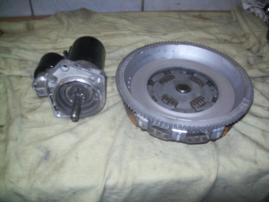

Bilder 423.jpg (81.02 KiB) 14568 mal betrachtet
nachdem ich mich vom letzten Sonntag ein wenig beruhigt habe, hier ein zunächst "kleines" Statement
und Info zu dem Maleur der mir Technisch wiederfahren ist.
Die Veranstaltung war wie immer super Organisiert und durchgeführt worden,.. die Hanseaten können das. :-D
Man fährt die ganze Saison durch, muss immer 100%ig sein, im Fahrerischen wie auch im Technischen.
Nun war es ein Endlauf bei dem es auf ALLES an kommt. Hier muss es 200%ig sein. (gab auch doppelte Punktzahl :lol: ).
Durch diesem Technischen defekt ist "diese" Club Meisterschaft der Ecurie für mich im "DUTT".

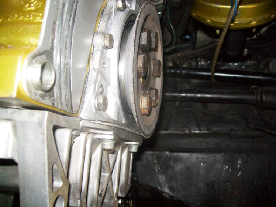

Was ist passiert. : Ganz einfach,... die Schwungscheibe ist abgeschert. :(
Warum : Von einem "Tuner" erhaltene, leichter gemachte Schwungscheibe wurde zum Flansch hin zu viel abgedreht.
Dünnste Stelle war noch 1,35 mm vorhanden. (siehe Bild). Mein Fehler war,.. es vorher nicht geprüft zu haben, sondern
auf Vertrauen und im Zeitdruck eingebaut zu haben. Ich bin aber sehr froh das es mir passiert ist und nicht einem
anderen Sportkollegen verkauft zu haben.
Ich werde den Versuch starten um den "Tuner" die möglichkeit zu geben sich zu Einigen, ansonsten "Anwalt".
Wie man sich vorstellen kann, sind noch mehr Teile defekt (Anlasser, Getriebe).
Ich kann nur vom Glück sagen das nicht noch mehr passiert ist, denn der "Tuner" hat ganz krass gesagt,.. vorsätzlich,
unfachmännisch mit meinem Leben gespielt (ich stelle mir nächste Woche Oschersleben vor Augen. Mehr Drehzahl).
Ich möchte allerdings KEINE Diskussion in diesem Thread auslösen. Wenn es soweit ist werde ich es im "small talk"
unter der Überschrift "Gefährliche Tuner" zur Diskussion bringen,... um auch andere Sportkollegen vor diesem
"Tuner" vor einem Kauf der Teile zu WARNEN.
Roy
Bilder 424.jpg (73.89 KiB) 14568 mal betrachtet
