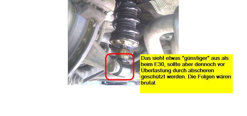

An das Auge sollte man eine Schwingungsstrebe setzen, weiß allerdings nicht so racht wo man die beim E36 befestigen kann.
Soltle aber zumidnest eine kleine STütze ergeben.
Immerhin lastet jetzt alles auf dem Schräubchen anstatt in der Federaufnahme.

@ewo: könntest du das mit der "schwingstützstrebe" bitte nochmal erklären (oder ein Bild). Verstehe nämlich gerade garnicht wie ich da ne strebe hin bekommen soll (Überlegung war bei mir auch schon da, aber mir ist nix eignefallen.
@all. Also wegen der Stabilität. nen kunde von mir fährt auf der Rallye auch die federbein-Version von k-Sport. er ist bei der letzten Rallye ziemlich böse über ne kuppe. fahrwerk hinten voll aufgeschlagen. schrauben haben gehalten. nur der lenker selbst ist nun verbogen (nach unten gebogen)
