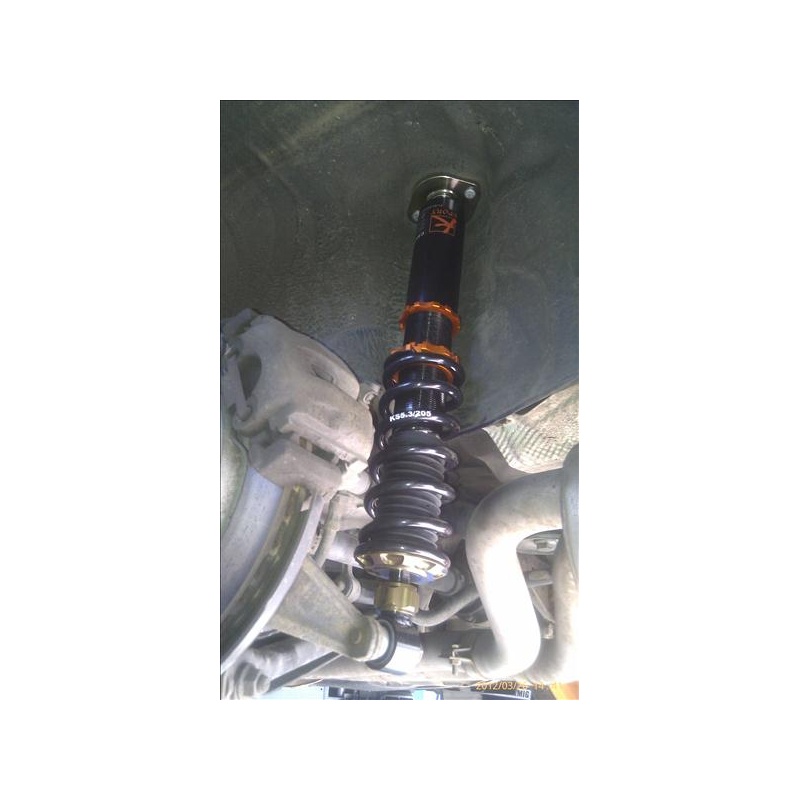

Re: BMW 323Ti Compact Federbein hinten
Danke
Lg denny
Lg denny
- K-Sport-BMW-M3-E46-M346-Gewindefahrwerk-Street-mit-Federbein-hinten_b3.jpg (84.01 KiB) 12004 mal betrachtet

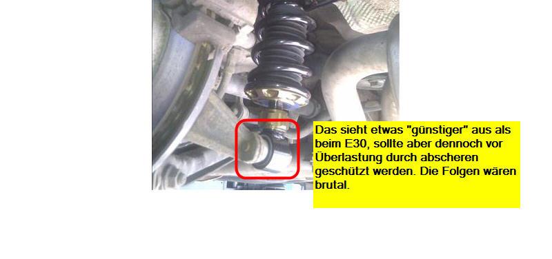

An das Auge sollte man eine Schwingungsstrebe setzen, weiß allerdings nicht so racht wo man die beim E36 befestigen kann.
Soltle aber zumidnest eine kleine STütze ergeben.
Immerhin lastet jetzt alles auf dem Schräubchen anstatt in der Federaufnahme.

@ewo: könntest du das mit der "schwingstützstrebe" bitte nochmal erklären (oder ein Bild). Verstehe nämlich gerade garnicht wie ich da ne strebe hin bekommen soll (Überlegung war bei mir auch schon da, aber mir ist nix eignefallen.
@all. Also wegen der Stabilität. nen kunde von mir fährt auf der Rallye auch die federbein-Version von k-Sport. er ist bei der letzten Rallye ziemlich böse über ne kuppe. fahrwerk hinten voll aufgeschlagen. schrauben haben gehalten. nur der lenker selbst ist nun verbogen (nach unten gebogen)

"Sehr geehrter Herr --,
Ihre Anfrage wurde gestern unter den Mitgliedern des DMSB-Fachausschusses Technik besprochen.
Wir bestätigen, dass der Umbau einer Hinterachse, welche serienmäßig mit Stoßdämpfer und separater Feder ausgerüstet ist, mit einem nichtserienmäßigen Federbein gemäß Artikel 12 der Gruppe F Bestimmungen zulässig ist. Bitte beachten Sie die diesbezüglich Eintragungspflicht.
Die verspätete Antwort, welche der Abstimmung unter den Fachausschussmitgliedern geschuldet ist, bitten wir zu entschuldigen.
Mit freundlichen Grüßen / Kind regards
Kai Zimmermann
Technik Automobilsport
Deutscher Motor Sport Bund e.V.
Hahnstraße 70
D-60528 Frankfurt"
Der Umbau auf Federbein ist also reglementkonform. Damit wäre das Thema geklärt!
