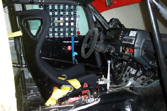

Diese Sitze habe ich in mehreren Autos gefahren und sie waren immer im Fahrzeugschein eingetragen (außer in dem auf dem Bild
Rundumsicht war gegeben, wenn man den Kopf etwas bewegt hat
