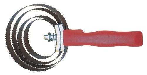

Jetzt habe ich hier in USA ein anderes geeignetes bezahlbares Werkzeug zum Reinigen von Fremdgummi auf Slicks aufgetan. Eigentlich ein Pferdestriegel, um das Winterfell rauszukämmen, funktioniert aber auch für Slicks wunderbar

Hi USAler,GSI hat geschrieben:Jetzt habe ich hier in USA ein anderes geeignetes bezahlbares Werkzeug zum Reinigen von Fremdgummi auf Slicks aufgetan. Eigentlich ein Pferdestriegel, um das Winterfell rauszukämmen, funktioniert aber auch für Slicks wunderbar![]()
funzt das wirklich

Ganz so hart wie der Rabot geht der Pferdestriegel natürlich nicht ran, aber die Würste bekommt man schon vom Reifen ab. Im direkten Vergleich würde ich den Rabot dem Pferdestriegel vorziehen...

MerciGSI hat geschrieben:Ganz so hart wie der Rabot geht der Pferdestriegel natürlich nicht ran, aber die Würste bekommt man schon vom Reifen ab. Im direkten Vergleich würde ich den Rabot dem Pferdestriegel vorziehen...
hab mir nun den:
http://www.ebay.de/itm/1403-Kleiner-Rab ... 1c0896e7c9
gekauft, klein, handlich, macht nen guten Eindruck!
