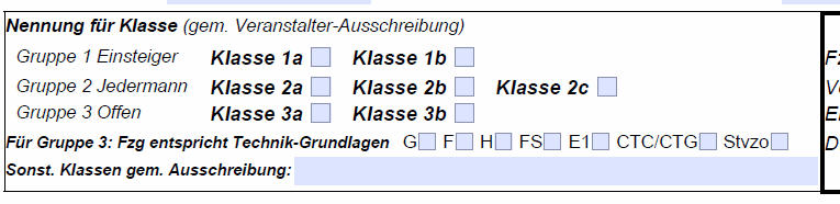

Also nach meinem Verständnis muss in der Gruppe 3 jeder das Reglement was er angekreuzt hat erfüllen..
STVZO: kein Mindestgewicht, aber wie und worauf das Auto zu prüfen ist, ist mir noch nicht klar..
Das ist korrekt

Michael Schneppe hat geschrieben: Dann für mich nochmal zur Klärung: Die Gewichte gelten einzig und allein für die FS? Würde der Polo-Fahrer mit dem gleichen Auto in der H fahren, hätte er kein Gewichtslimit zu erfüllen?
Genau richtig. Das Fzg muss der jeweiligen Gruppe entsprechen für die es die "gemeldet" wurde.
Das kreuzt man auf der Nennung an. Gewichtsuntergrenze gibt es konkret als Tabelle in diesem Regelwerk nur für FS-Fahrzeuge, weil der DMSB es dort freistellt.
Gruppe 3 Offen
Die Fahrzeuge müssen den DMSB-Gruppen G, F, H, FS, E1, CTC oder CTG entsprechen oder zum
öffentlichen Straßenverkehr in der Bundesrepublik Deutschland zugelassen oder zulassungsfähig sein. Für
die Gruppe FS gilt die Gewichtsstaffel für Bergrennen.

@ EWO: Okay. Aber wenn der als Beispiel genannte Polofahrer Gruppe H ankreuzt, muss er auch die (höheren) H-Gewichte erfüllen.

genau so...das Gewicht der jeweiligen Klasse...
