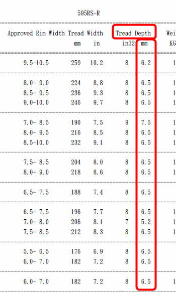

na da steht doch
Tread Depth
in32 mm
7 5.2
in32 heisst einfach inch = 2.54cm und 7/32" sind 5.5mm
hier im vergleich der normale 595 mit 10/32"
http://www.federaltire.com/download/spec595_Eu.pdf

Re: Reifen für meinen 200SX
Da sind beim RSR in mm meistens 6,5mm angegeben.
Das Messergebnis bringt meist eher 7mm auf den Messschieber. Daher war deine Aussage nicht korrekt und ich wollte sie richtig stellen.
Warum es bei den einzelnen Größen Unterschiede in der Profiltiefe gibt, ist mir unklar. Werde es im lager mal nachprüfen.

Bei 225/45R17 stehen aber 5.2mm!!
Dann ist noch die Frage ob hier noch ein Verschleissindikator mit einbezogen wurde oder nicht.
Warum gerade nur der eine 225 so wenig Profil hat im Datenblatt, kann ich mir auch nicht erklären.
Thomas
xrated2 hat geschrieben:Bei 225/45R17 stehen aber 5.2mm!!
Schreibfehler !? Ich messe nicht weniger als bei den anderen Größen!
Na klar sind die Angaben als Komplettmaß zu sehen, so wie bei allen Reifen angegeben.
Gesetzliche Betrachtung des Nutzgummis also minus 1,6mm.
Mensch wie naiv bist Du denn :
Glaubst Du im Ernst, das ein Hersteller eine Größe einer Reifenserie mit einer anderen Profiltiefe ausstattet, als alle andere Größen... :roll:
Ja, da gibt es etliche Beispiele von unterschiedlichen Herstellern die eine Reifenserie mit unterschieldichen Profiltiefen ausstattet. Da glaube ich dann nicht mehr an Schreibfehler. Hier das folgende Beipiel:
Der Pirelli P Zero Corsa wird in fast allen Groessen mit einer Profiltiefe von 8/32" beworben. In den Groessen 285/30ZR19, 275/30ZR20, 295/30ZR20, 305/30ZR20 und 335/30ZR20 sind jedoch 6/32" Profiltiefe angegeben. Bei der Groesse 255/35ZR20 sind es einmalig 12/32" Profiltiefe.
Solche unterschiedlichen Angaben findet man, wie schon oben beschrieben, auch bei anderen Reifenherstellern.
